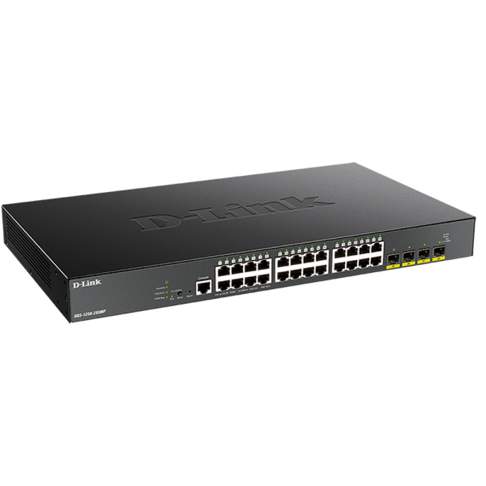

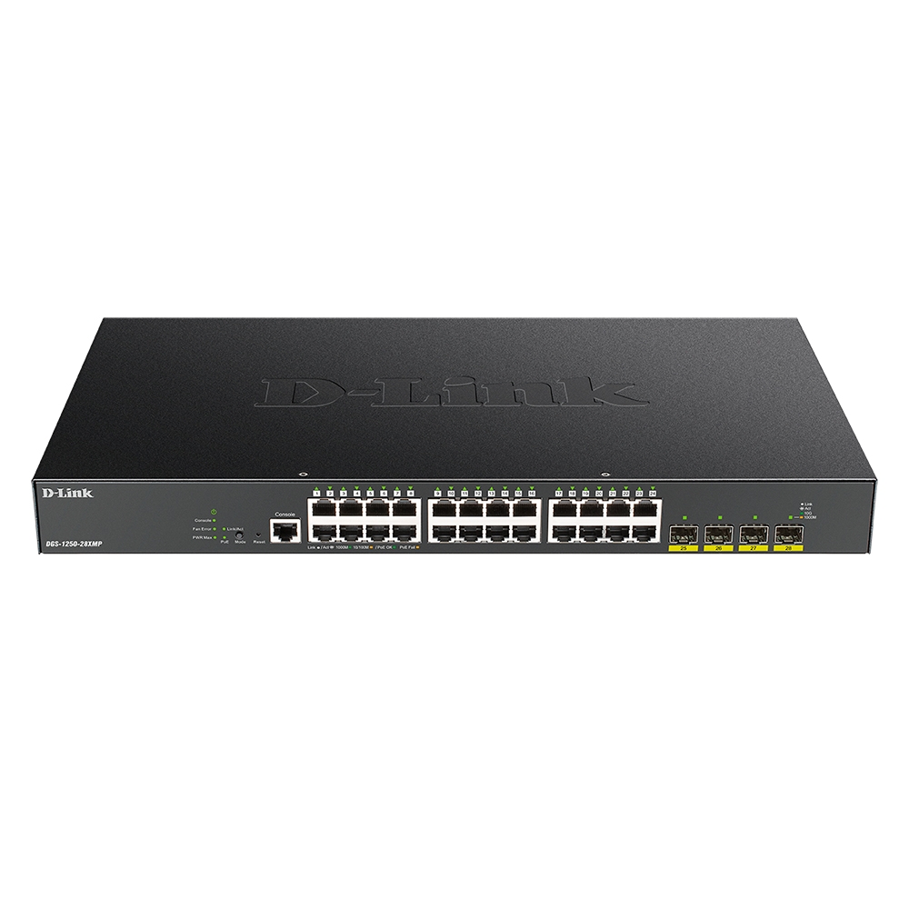

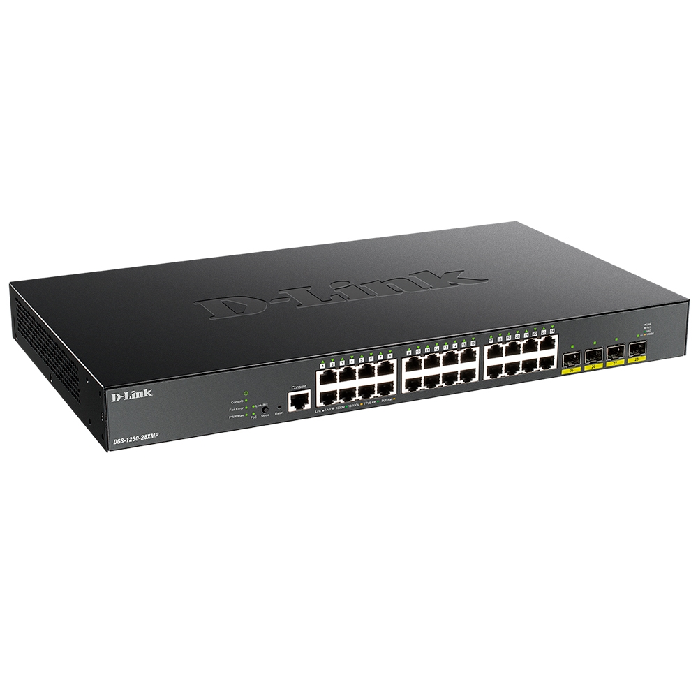

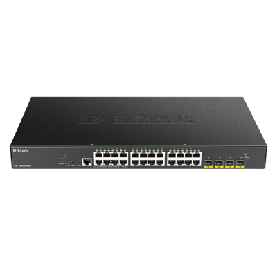

D-Link DGS-1250-28XMP, Power over Ethernet
Настраиваемый коммутатор DGS-1250-28XMP, оснащенный 24 портами 10/100/1000Base-T с поддержкой PoE и 4 портами 10GBase-X SFP+, поддерживает технологию D-Link Green и расширенные функции управления и безопасности, обеспечивая высокую производительность и масштабирование сети. Функции управления включают SNMP, управление на основе Web-интерфейса, утилиту D-Link Network Assistant и интерфейс командной строки (CLI).   Power over Ethernet
24 порта данного коммутатора поддерживают стандарт IEEE 802.3at PoE. Каждый порт PoE подает питание мощностью до 30 Вт при общем бюджете коммутатора 370 Вт, что позволяет пользователям подключать к DGS-1250-28XMP устройства, совместимые со стандартом 802.3at. Это позволяет размещать оборудование в труднодоступных местах вне зависимости от расположения электрических розеток и минимизировать прокладку кабеля.   Экономия электроэнергии
Коммутатор DGS-1250-28XMP соответствует стандарту IEEE 802.3az Energy-Efficient Ethernet и потребляет меньше электроэнергии при небольшом объеме трафика. DGS-1250-28XMP также поддерживает технологию D-Link Green, обеспечивающую автоматическое сокращение энергопотребления. Коммутатор определяет статус соединения на каждом порту и обеспечивает автоматическое отключение питания неактивных портов.   Функции уровня 2
Коммутатор DGS-1250-28XMP поддерживает полный набор функций уровня 2, включая IGMP Snooping, Port Mirroring, Spanning Tree Protocol (STP) и Link Aggregation Control Protocol (LACP). Функция управления потоком IEEE 802.3x позволяет оптимизировать нагрузку на коммутатор для повышения надежности передачи данных. Поддерживая скорость на каждом из медных портов до 2000 Мбит/с в режиме полного дуплекса, коммутатор обеспечивает высокую производительность, необходимую для подключения рабочих мест. Коммутатор поддерживает функцию диагностики кабеля и функцию Loopback Detection. Функция Loopback Detection используется для определения петель и автоматического отключения порта, на котором обнаружена петля. Функция диагностики кабеля предназначена для определения состояния витой пары, а также типа неисправности кабеля.   Auto Surveillance VLAN и Auto Voice VLAN
Коммутатор DGS-1250-28XMP поддерживает Auto Surveillance VLAN (ASV) и Auto Voice VLAN, что делает его идеальным решением для развертывания систем видеонаблюдения и IP-телефонии. Данный функционал позволяет автоматически распознавать в общей сети оборудование для видеонаблюдения и VoIP-оборудование и выделять его в отдельные VLAN, внутри каждой из которых для видеотрафика или голосового трафика будет назначен наивысший приоритет обслуживания. Поддержка Auto Surveillance VLAN и Auto Voice VLAN обеспечивает стабильную работу видео- и VoIP-приложений, качественную передачу и максимальную защиту мультимедиа трафика вне зависимости от общей загруженности сети. Кроме того, DGS-1250-28XMP поддерживает функцию автоматического обнаружения ONVIF-совместимого оборудования, например сетевых камер и накопителей, а также специальный режим Web-интерфейса для удобного мониторинга систем видеонаблюдения.   Сетевая безопасность
Функция D-Link Safeguard Engine обеспечивает эффективный механизм защиты коммутатора от вредоносного трафика. Аутентификация на основе порта 802.1X позволяет использовать внешний сервер RADIUS для авторизации пользователей. Помимо этого, функция списков управления доступом (ACL) увеличивает безопасность сети, отфильтровывая трафик, исходящий от несанкционированных MAC/IP-адресов. DGS-1250-28XMP также поддерживает функцию предотвращения атак ARP Spoofing, защищающую сеть от атак, которые могут привести к изменению трафика или его задержке из-за отправки злоумышленником ложных ARP-сообщений. С целью предотвращения атак ARP Spoofing коммутатор использует списки управления доступом для блокировки пакетов, содержащих ложные ARP-сообщения. Для повышения уровня безопасности используется функция DHCP Server Screening, запрещающая доступ неавторизованным DHCP-серверам.   Удобное управление
Коммутатор DGS-1250-28XMP поддерживает управление с помощью утилиты D-Link Network Assistant или через Web-интерфейс. Утилита обеспечивает автоматическое обнаружение и отображение на экране коммутаторов D-Link серии Smart, принадлежащих одному и тому же сегменту сети L2. Благодаря этой утилите пользователю не нужно менять IP-адрес своего компьютера, что упрощает начальную установку коммутатора. Пользователю доступна расширенная конфигурация и основные настройки обнаруженных устройств, например смена пароля и обновление программного обеспечения. Коммутатор DGS-1250-28XMP также поддерживает интерфейс командной строки (CLI) и SNMP.
Процессор • 800 МГц
Оперативная память • 2 ГБ
Flash-память • 64 МБ
Интерфейсы • 24 порта 10/100/1000Base-T с поддержкой PoE • 4 порта 10GBase-X SFP+ • Консольный порт с разъемом RJ-45
Индикаторы • Power • Link/Activity/Speed (на порт) • PoE OK/PoE Fail (на порт PoE) • Console • Fan Error • PWR Max

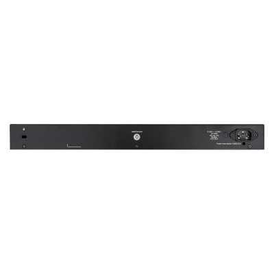

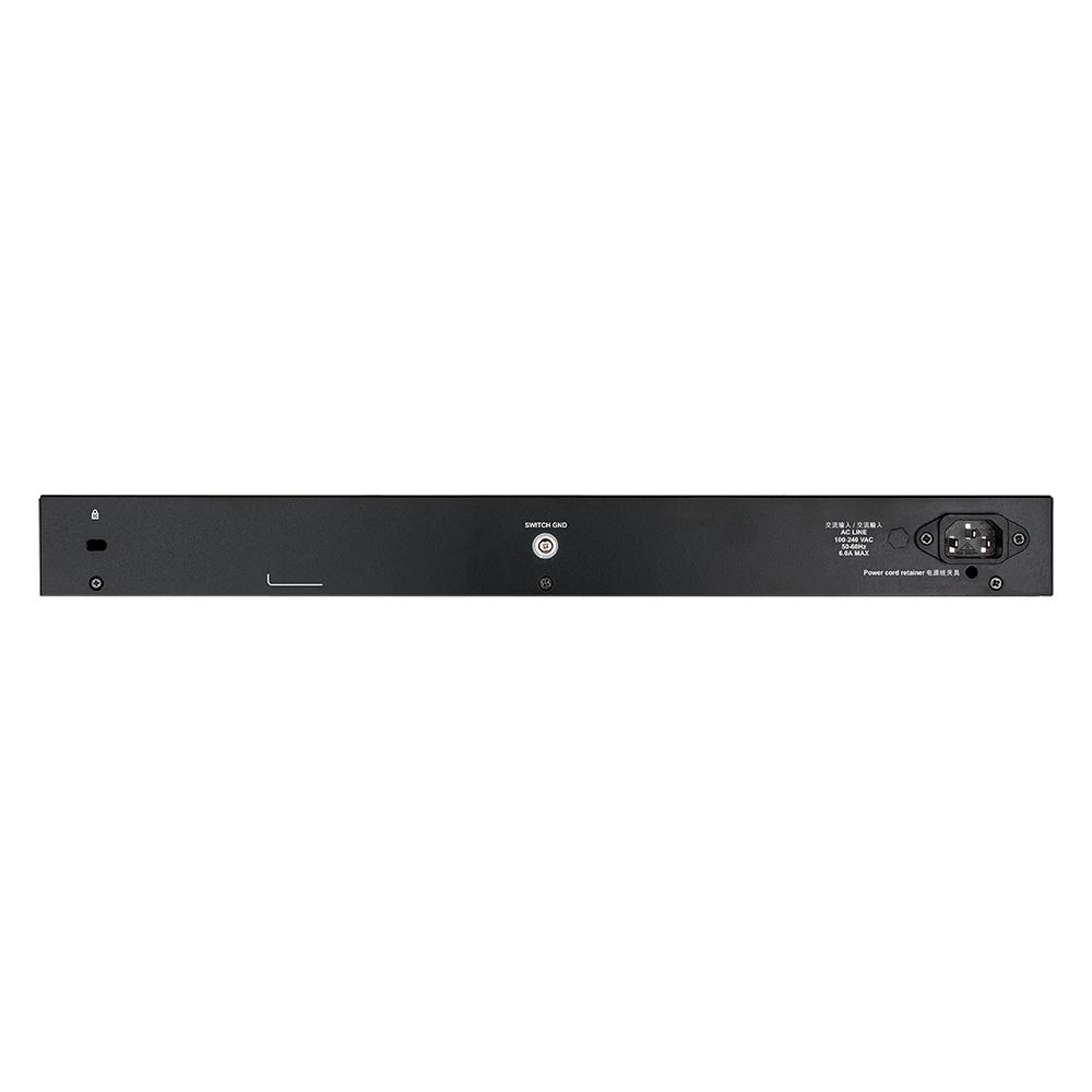

Питание • 100-240 В переменного тока, 50/60 Гц

DGS-1250-28XMP/A Вид спередиВид справаВид сзади
